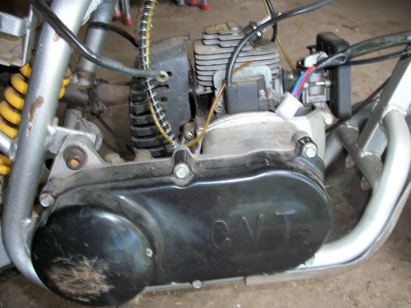

donc c'est une technologie que je ne connais pas... vite fait quelques controles, allumage ok, frein bon...
mais ca c'est quoi ? un embrayage style mob ?
donc si ya des infos pour moi, je prends...

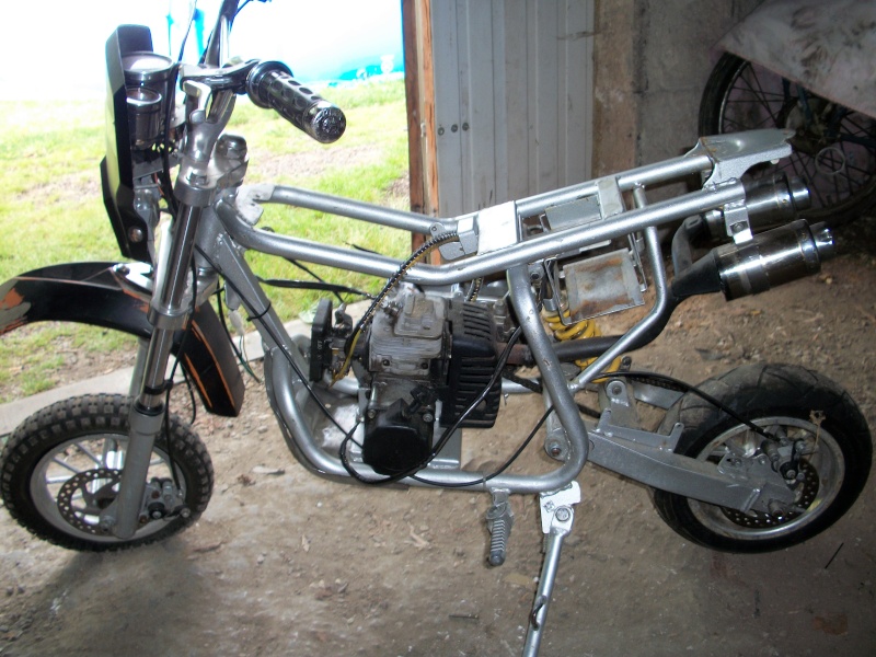

ben oui ! j'ai bien vu sur le coincoin mais la c'etait 0 roro alors...
la je viens de la faire demarrer... pas longtemps mais ca pete... je fais d'autres tof demain car le carbu est bizarre

le carbu,c'est le point noir la dessus!et surtout,monte un filtre a essence,y'en a pas et c'est grace a ca que ca merde

de toute maniere, je m'en suis occupe depuis mais elle demarre uniquement en mettant un peu de melange par le trou de la bougie. je pensais que ca allait reamorce le carbu mais que dalle !
pourtant, le fond de la cuve est une cloche en caoutchouc transparent, et tu appuis dessus en guise d'amorcage et de remplissage.
j'ai pris une grosse seringue en guise de reservoir, l'essence est bien appele, la cuve remplie, mais ta rien a faire, ca pete pas si tu l'aide pas
donc tout doit etre bouche la dedans...
