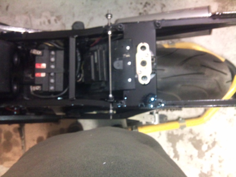

Maintenant que la coque arrière à trouvé sa place quelques photos de la bidouille ....
[img][Vous devez être inscrit et connecté pour voir ce lien][/img]
J'ai coupé tout ce qui dépasse sous la boucle arrière pour adapter la passage de roue et réalisé une platine pour fixer la serrure de selle.
Tige filetée,écrous contre écrous et caoutchoucs pour les fixations de la coque du zr7
Isolant de plomberie pour éviter des frottements éventuels ..
Demain photo avec la plaque ar qui sur laquelle viennet se fixer les poignées ..

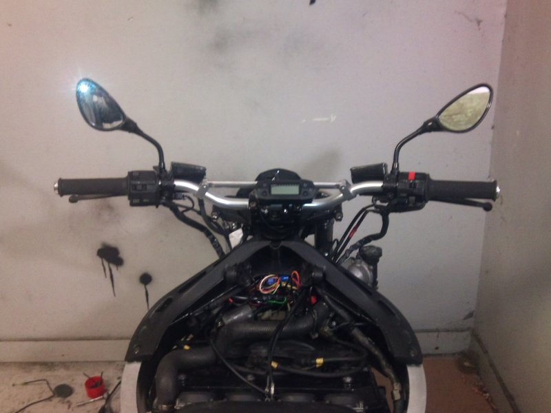

Il y à eu aussi la pose du compteur Koso ...et des clignotants ...
De profil voilà ce que ça donne :
Voilà et vive les vacances .... bounce bounce
