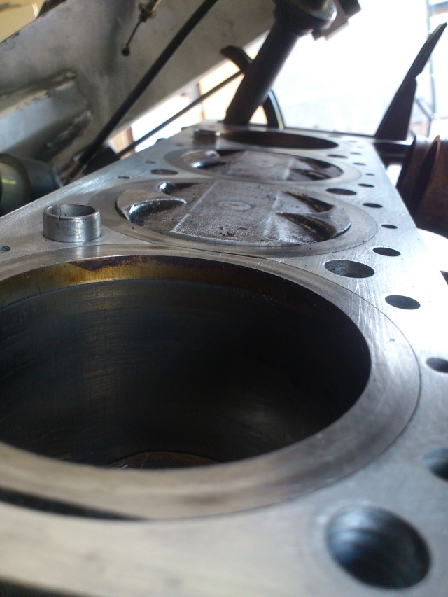

Salut a tous,
après quelques temps d'absence me revoila pour vous donner un peu de nouvelles.
au printemps la principale modification a été la couleur, elle est passée du bi-ton rouge et gris au noir intégral, avec décapage du cadre pour retrouver la couleur d'origine de l'alu.
cette été, gros souci, alors que je roulais j'ai entendu "gling gling" dans le moteur, est d'un coup la roue arrière qui se bloque, impossible de remettre la moto en route, le démarreur ne tournait plus non plus.
une fois a la maison j'ai déculasser en pensant avoir serrer le moteur, mais là aucune traces dans les cylindres. En regardant d'un peu plus près je m'aperçois qu'un piston monte plus haut que son "jumeau"
du coup dépose du moteur et ouverture du coeur a vif, démontage du vilo et là surprise, de beaux coussinets de bielle, la cause de la panne, je les ai retrouvés tels quel, l'un sur l'autre  scratch  scratch  scratch
Du coup achat d'un vilo sur le LBC avec bielles et coussinets, fermeture du moteur, après ça le piston est a bon hauteur !  cheers
ce week end, remise en place du moteur sur le châssis, tout allait bien jusqu'à ce que j'essaye de serrer la durite d'huile avec le raccord olive qui va du bas moteur a la culasse, les pas de vis sont cuits  0025A , je me demande comment le gars qui l'avais avant a fait pour arriver a ce résultat  boulet283
j'en profite pour faire appel a vous si au cas où vous auriez ces deux pièces en stock, pour que je puisse faire a nouveau ronronner le tom, je vous serai reconnaissant.
a bientôt pour de nouvelles niouzes  cheers
manowar
Nombre de messages : 9
Age : 31
Date d'inscription : 16/07/2012
Re: un Tom de l'ain
Message  phiphi le Jeu 26 Déc - 23:32
J'ai eu le même souci sur 2 de mes moteurs, c'est une des maladie du Tom.
Le moins chère et plus solide comme réparation c'est de demander à une boite d'hydraulique de te faire un T qui part directement du carter d'huile.
Ce sera plus fiable et plus solide.
Demande à n'importe quel agriculteur du coin ou boite de TP où ils font réparer leur hydraulique.
A titre indicatif la pièce en alu coute 50 euros chez kawa.

Message  manowar le Jeu 26 Déc - 23:39
ah oui pas bête ça, je connais un tuyauteur en hydraulique en plus, faut que j'étudie ça et que je lui demande qu'il me fasse un bout de flexible. merci pour l'astuce  lol!
