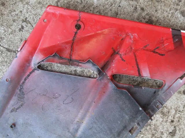

Message  davidgigi le Mer 2 Jan - 18:08
voici l état du carter de droite [Vous devez être inscrit et connecté pour voir ce lien]
et la face arrière qui a déjà été rafistoler [Vous devez être inscrit et connecté pour voir ce lien]
vu que j ai du grillage opération soudure[Vous devez être inscrit et connecté pour voir ce lien]
j en ai profiter pour renforcer toute les fissures que j ai vu [Vous devez être inscrit et connecté pour voir ce lien]
pour le nettoyage du vase une bonne poignée de vis ,boulon et de l eau chaude on secoue le tout et voila comme neuf[Vous devez être inscrit et connecté pour voir ce lien]

Message  lolotomcat le Mer 2 Jan - 20:58
ça c'est la cerise sur le gateau Twisted Evil
sait-on jamais, si le ct nous tombe dessus pale
super tes réparations plastiques 057
