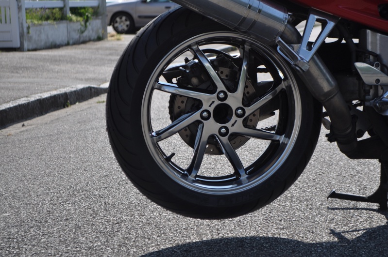

Joli...et l'avant??
lacalolu- Maître motard
- Nombre de messages : 562
Re: pollissage
tu a raison lacalolu
je voulais laisser l avant noir mais ca manque un peu
j attend septembre et je fait le tour de roue de la jantes avant

salut
super beau
super beau

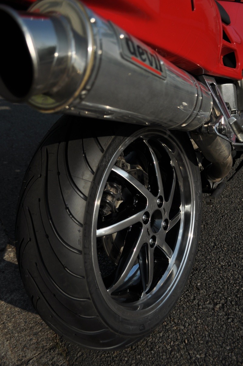

avec qu oi ta poli sa tu la fait faire par un pro ou c est toi, moi je suis entrain de faire c elle de mon ton et je n arrive pas se résultat pourtant j ai déjà passer 2 jour sur une jantes
jojo95- Maître motard
- Nombre de messages : 822
Re: pollissage
Intéressant de connaître ton procédé pour arriver à ce résultat.
tgaillard- Motard suprême
- Nombre de messages : 2583
Re: pollissage
enfin; content de connaitre vos avis n est ce pas jojo
le polissage est relativement facile mais demande surtout du temps déjà un bon décapage de peinture
et ponçage a la main au grain de 50 pour finir au papier a l eau après du belgom alu
mais si on veut il y a des brosse spécial polissage avec la pâte qui va bien
la c est une entreprise ACS JANTE qui se trouve au mans il font la peinture et le vernis epoxi
et sablage ; polissage a la brosse de polissage
le vernis et super pratique pour l entretient
par contre les cale pied ne sont pas vernis je les entretient une fois l année depuis au moins cinq ans et ça tient
super content du résultat

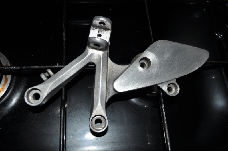

je continue dans mon délire
cale pied droit et gauche le second et sur le gaz pour dilatation
pour boucher le trou c est pour ça la soudure a se moment la aurais été bien
bientôt le pollissage

C'est beau l'alu poli, le seul bléme c'est le retour trop rapide de l'oxydation même avec le belgom. Tu dis que tes jantes après polissage ont été vernis, j'aimerais bien connaitre le nom du produit, elles ont gardé un très beau brillant!
