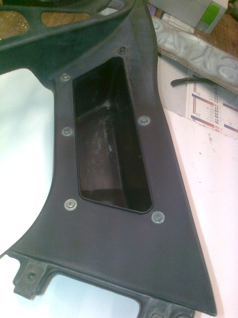

Salut a tous,
Depuis le temps que je cherche une maniére simple de rénover la grisaille de mes habillage noir, qui ont pris trop de soleil au court de ces 22 derniéres annees, j'ai enfin trouvé!!!!!bounce
une tite tof:
donc avant, bien gris!!
aprés, les tofs ne sont pas des plus belles, mais je vous assure que c'est presque comme neuf sans aucun produit!!
aprés la moitié seulement
c'est vraiment nickel, et pour ça juste un décapeur thermique, en plusieurs passes tout doucement la pellicule grise refond avec la masse!!!cheers
un tit coup de plizz pour redonner du brillant sinon c'est mat comme l'origine!!!!

J'essaie demain. As-tu une idée de la température à utiliser?
Masculin Nombre de messages : 6446
Re: rénover les plastiques
Message  NUMAG30 le Dim 8 Sep - 1:38
j'ai un thermique pour décaper la peinture, je le mets a fond pas trop prêt du plastique et la tu vois gentiment le plastique devenir brillant en surface . tu avance comme ça et tu reviens en arrière, je l'ai fait trois fois environ tu verras c'est magique!!

J'ai testé , c"est top  merci pour le tuyau:20 sur 20:

Alors ça c’est magique !
Et avec les flancs des pneus ?  ça fonctionne ?
Tu peux essayer pour nous ou pas ?
