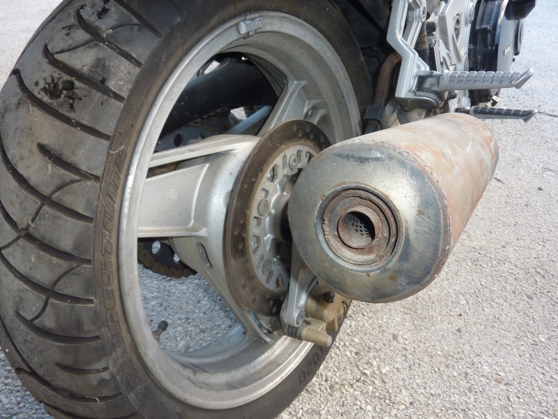

ben voila, apres négo le mitsu est bien arrivé, livré à domicile en plus  Laughing Laughing Laughing
des tofs valent mieux que de longs discours.
notez la propreté des étriers Very Happy
par contre pas de cul avec les résés No , les jeunes on fait une bugne au chargement, au secours Manu  Crying or Very sad
les pots  scratch
question, les pneus sont en bon état, mais depuis quant ça n'a pas roulé  confused confused confused
des risques de monter sur le mien ou pas ???
possible ou pas le kilometrage ???
 les lettrages de commodos en très bon état, juste un peu de poussière
la semaine prochaine essaies de démarrage, quelles sont les précautions a prendre pour pas faire une connerie confused sachant que le moteur tourne au démarreur sans essence.
il me reste quelques pièces a récupérer chez le vendeur, son fils les a oubliées.
les jeunes ne savaient vraiment pas quel été ce modèle, 16 soupapes?? ça doit envoyer ça monsieur,est c'est quoi comme kawa??? un Tom ou bien zx10, zx10? ça nous parle mieux  00102

Si les pots sont morts, ne les jette pas! Il y a quelque chose que je voudrais vérifier.

en fait, les pots on été bricolés, apparemment ouvert  Suspect puis ressoudés, quel est leur son  confused confused une fois démontés, je pourrais peut être en faire quelque chose .
personne ne m'a répondu pour les pneus et pour le redémarrage  pale pale pale

ça va faire joli dis-donc tout ça sur tes belles étagères! cartonne . Pour les pneus vérifie qu'ils ne soient pas craquelés ? Tu sais de quand ils datent ? Si la moto est restée posée dessus sans bouger pendant longtemps, surveille qu'un plat ne se soit pas formé en cas de pneus degonflés ?...

Pour les pneus, regarde la date de fabrication qui se trouve dans un ovale sur le flanc du pneu. C'est un nombre à quatre chiffre qui te donne l'année et la semaine de fabrication.
Dans le cas présent, le pneu a été fabriqué la 42e semaine de 2008
kawasaki twin cam 16vaves  2Q==
Pour le redémarrage, sort la rampe pour nettoyer les cuves les gicleurs et les diffuseurs. Le SP salope tout.
Une vidange avec de l'huile à 10€ les 10 litres au cas où de l'essence se serait mêlée à l'huile.
Ce que je voudrais savoir à propos des pots, est-ce que les chicanes s'enlèvent sans problème après avoir fait sauté proprement les points de soudure entourés ici en rouge.

confused  Et le collecteur est comment ???
Je veux bien t'en débarrasser si tu le gardes pas, je laisse les pots à Serge-Laurent59  lol!
Pour les pneus, je prendrai pas le risque: ils sèchent et durcissent avec le temps, et n'adhèrent plus... No

il serait dommage que tu bousilles le moulbif  pale
alors comme Laurent, vidange huile moteur
démontage nettoyage de la rampe
passer la 6 et faire tourner la roue AR et "écouter" si ça tourne sans bruits suspect
et là, tu peux remettre la rampe et tenter  Very Happy
pour les pneus, après un contrôle visuel, tu pourra toujours "tenter" de rouler avec
sauf sur le mouillé  affraid
