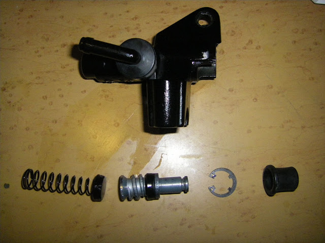

par contre j'aime pas trop les réactions du freinage qui n'est pas très dosable. idem pour la poignée d'embrayage qui est souple à la perfection et qui se met à durcir de façon aléatoire. Je pense qu'il faut que je fasse une purge de l'hydraulique (frein av et embrayage) et refaire le niveau car les hublots sont aux niveaux mini. Mais bon si le niveau était pas bon ou si le liquide était mort ça durcirait la poignée d'embrayage confused
faudrait que j'ouvre le bocal pour faire un test. Wink
si quelqu'un a déjà connu ce phénomène Wink

bon après avoir causé avec un vieux de la vielle, ce problème de poignée qui durci comme ça est peut être dû à l'aiguille qui se situe après le piston du bocal de liquide d'embrayage. cette aiguille tourne sur elle même de façon aléatoire et il se peut qu'après une chute, elle se soit légèrement tordue. Du coup, il faudra que je démonte pendant la purge et prévoir son remplacement et le joint qui va avec.
Comme j'ai pas vraiment idée de comment c'est foutu pour le remplacement, il me faudra attendre un peu pour recevoir ma RMT.

C'est le même principe que pour le maitre cylindre de frein , c'est un piston qui pousse le fluide Wink
Par contre si ton piston est endomagé, change tout l'ensemble car vu la taille il a dù ,causer des dégats dans l'endroit où il se trouve 057
