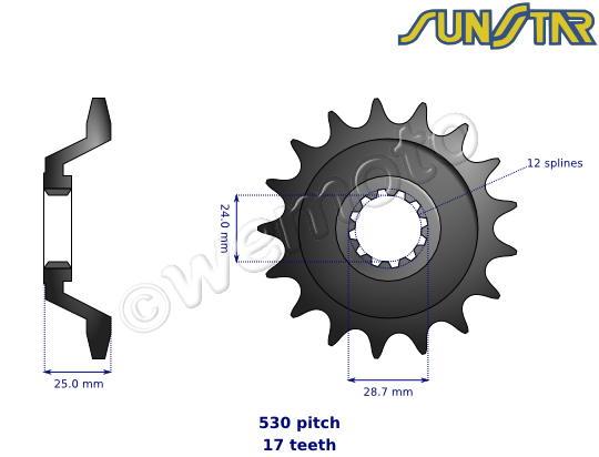

t'aurais une tof d'un pignon de zzr? ou un croquis avec les cotes? j'ai peut-être dans ma grotte, je t'échange volontiers si j'ai... Very Happy

En bas du sujet, il y a une photo de comparaison entre pignon tomcat et zzr...  Wink
Si tu en as un qui traine ça serait cool  Wink

Voici le schema du PSB de ZZR :
Recherche (ou echange) PSB ZZR 10037516
Et celui du Tom :
Recherche (ou echange) PSB ZZR 10013925

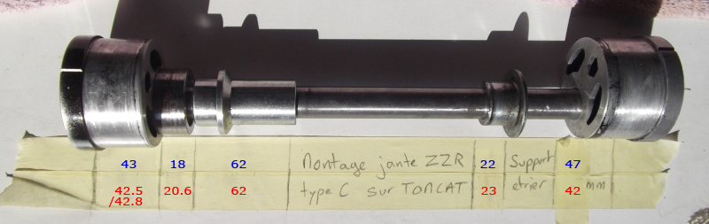

Recherche (ou echange) PSB ZZR <a href=Recherche (ou echange) PSB ZZR Cotesa10" />
Suite a la remarque de Numago, j'ai ressorti mon relevé d'axe  scratch J'avais trouvé les cotes sur le forum mais j'arrive pas a retrouvé ou...
En rouge ce sont mes cotes  scratch A votre avis, besoins d'un PSD ZZR ou ça roule avec l'origine ?

demain je prendrais le temps de comparer entre celui monté sur le mien et l'origine. Ceci dit si tu montes le psb du 11 avec les deux excentriques usinés correctement, ta roue sera centrée impec. Sur mon Tom, le pneu est a quelques millimétres du BO, mais je n'ai jamais eu de probléme.

Sur mon montage, les deux excentriques, sont de dimensions identiques 43 mm, la largeur du BO.
Recherche (ou echange) PSB ZZR Photo175
Recherche (ou echange) PSB ZZR Photo176
J'avais mesuré l'écartement couronne et BO de l'origine contre le montage 11 et il est identique! donc l'alignement est ok.

Message  Dreamlast Mer 19 Mar - 12:18
OK, c est cool d avoir regardé  cheers  merci !
Donc j ai bien un soucis quelque part vu qu avant usinage l excentrique Droit sortait d un bon centimètre du bras  scratch
Les tiens sont a 43, les miens 43 et 47 ... Donc y'a une merde au niveau d une des calles de mon axe scratch

non c'est le montage d'origine! avec la roue du zzr faut enlever ce 1 cm!

ok je comprends ce que tu veux dire, j'ai un axe d'origine je vais aller mesurer les cales!

entre mes cotes d'origine et les tienne, il manquerait 1 cm, puisque j'arrive a 200 mm entre les entretoises et les excentriques! scratch  scratch

Message  Dreamlast Mer 19 Mar - 13:26
scratch Mmmh j aurais dis 1mm ... Attend suis paume la...
Excentrique : 43mm, bague couronne : 21mm, bague intérieur couronne : 62mm, bague étrier : 23mm et dernier excentrique : 43mm
C est bien ça ! Et moi j ai 42 mm sur l excentrique droit  donc -1mm 0025A 0014

si j'additionne tes côtes sur ton relevé en rouge, je suis a 190.1 et moi 200 tout rond, soit 9 mm non? maintenant si il n'y a qu'1 mm je pense que c'est tout bon! c'est ton montage d'origine?

Message  Invité Mer 19 Mar - 18:22
attention je te parle du montage origine la!!!!!
